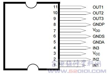

| 引脚号 | 引脚名 | 功能 | 引脚号 | 引脚名 | 功能 |
| 1 | IN1 | 绿输入 | 7 | VDD | 高电源供电 |
| 2 | IN2 | 红输入 | 8 | GNDP | 电源地 |
| 3 | VCC | 低电源供电 | 9 | OUT3 | 蓝输出 |
| 4 | IN3 | 蓝输入 | 10 | OUT2 | 红输出 |
| 5 | GNDA | 模拟地 | 11 | OUT1 | 绿输出 |
| 6 | GNDS | 内部地 |
| 6 | GNDS | 内部地 |
