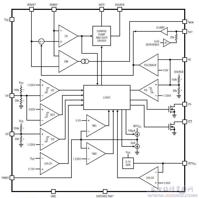

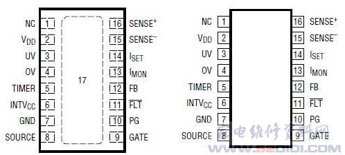

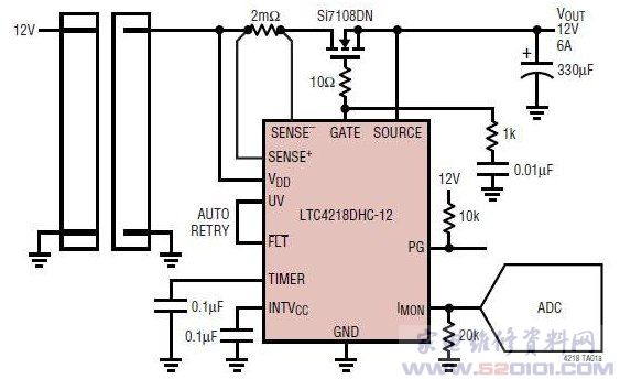

概述:LTC4218采用16引线SSOP封装,用于保护带有2.9V至26.5V负载电源电压的电路板。当电路板插入背板时,大浪涌电流可能导致对负载电源的干扰,引起总线上其它电路板失灵。LTC4218允许从带电背板上安全地插入和拔出电路板,在加电时用电源通路中的外部N沟道通路MOSFET限制浪涌电流。可调限流值允许用户在各种不同的加载条件下改变限流门限,如磁盘驱动器从旋转到正常工作。宽工作电压和可调限流值使LTC4218有别于今天市场上的其它低压热插拔控制器。
一、LTC4218功能和特点
•宽工作电压范围:2.9V 至 26.5V
•准确度为 5% (15mV) 的可调限流值
•电流监视器输出
•故障发生前限流定时器可调
•电源良好和故障输出
•可调浪涌电流控制
•准确度为 2% 的欠压和过压保护
