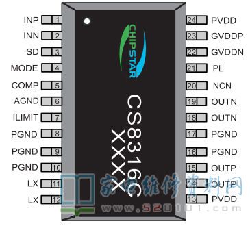

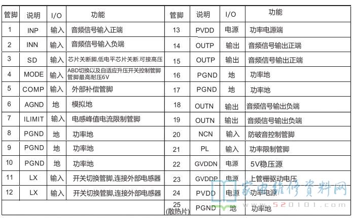

二、CS8316C引脚功能

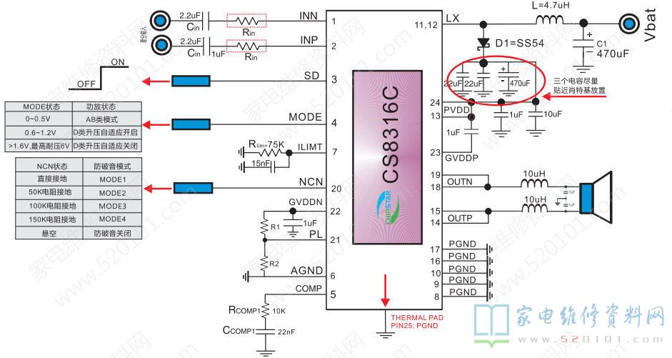

三、CS8316C典型应用电路

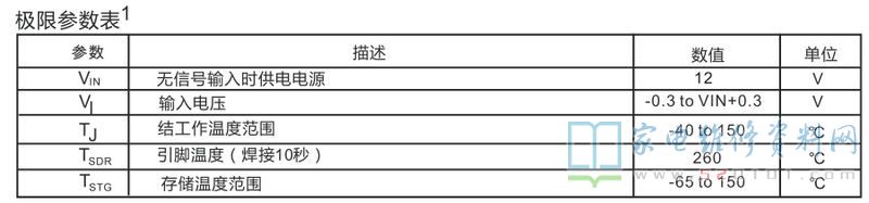

四、CS8316C极限电气参数
