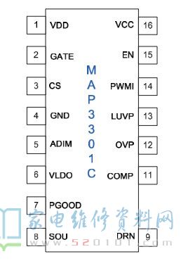

二、MAP3301C引脚功能
| 管脚 | 引脚名称 | 说明 |
| 1 | VDD | 栅极驱动电压输出 |
| 2 | GATE | 升压转换器的栅极驱动输出 |
| 3 | CS | 过流保护检测 |
| 4 | GND | 地 |
| 5 | ADIM | 使用直流电压电平进行模拟调光 |
| 6 | VLDO | 参考电压 |
| 7 | PGOOD | 输出电源良好指示 |
| 8 | SOU | 内部 Dim MOSFET 源极 |
| 9 | DRN | 内部 Dim MOSFET 漏极 |
| 11 | COMP | 误差放大器 |
| 12 | OVP | 过压保护 |
| 13 | LUVP | 输入线路欠压保护 |
| 14 | PWMI | PWM调光输入 |
| 15 | EN | 使能脚 |
| 16 | VCC | 电源 |

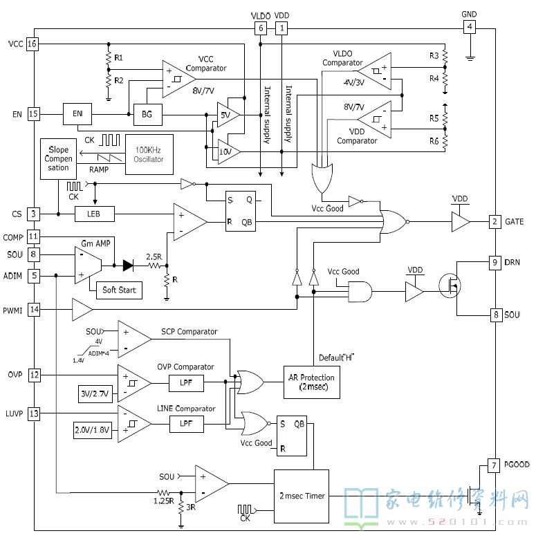

三、MAP3301C内部方框图

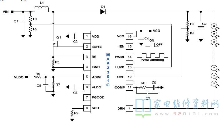

四、MAP3301C典型应用电路

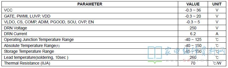

五、MAP3301C极限电气参数
