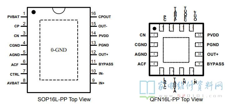

二、HT8310引脚功能
| SOP封装管脚号 | QFN封装管脚号 | 引脚名称 | I/O | ESD保护 | 引脚说明 |
| 0 | / | GND | GND | -- | 地 |
| 1 | 15 | PVBAT | POWER | PN | 电荷泵稳压器的电源 |
| 2 | 16 | CP | I | PN | 飞跨电容正极 |
| 3 | 1 | CN | I | PN | 飞跨电容负极 |
| 4 | 2 | CGND | GND | -- | 电荷泵调节器接地 |
| 5 | 3 | AGND | GND | -- | 模拟地 |
| 6 | 4 | ACF | I | PN | ACF 选择终端。 ACF 被直接拉到 VBAT 时被禁用。 |
| 7 | 5 | CTRL | I | PN | 模式选择终端。当它被拉低时,器件进入关断模式。 |
| 8 | 6 | AVBAT | POWER | PN | 模拟电源 |
| 9 | 7 | IN+ | I | PN | 正音频输入端 |
| 10 | 8 | IN- | I | PN | 负音频输入端子 |
| 11 | 9 | BYPASS | O | PN | 模拟参考端,连接一个 1uF 电容地 |
| 12 | 10 | OUT+ | O | PN | 正 BTL 音频输出 |
| 13 | 11 | PGND | GND | -- | 音频放大器的电源地 |
| 14 | 12 | PVDD | POWER | PN | 音频放大器电源 |
| 15 | 13 | OUT- | O | PN | 负 BTL 音频输出 |
| 16 | 14 | CPOUT | POWER | PN | 电荷泵稳压器的升压电压输出 |

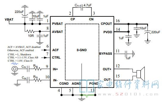

三、HT8310典型应用电路

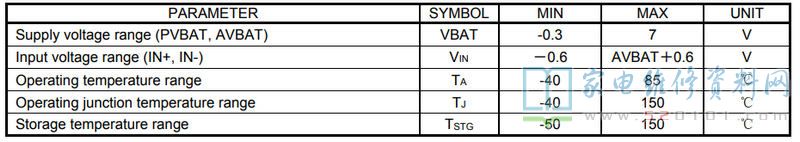

四、HT8310极限电气参数
