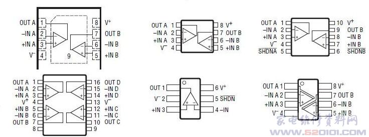

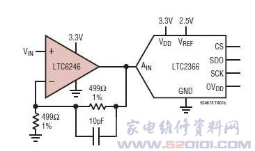

概述:LTC6246采用SOT-236引线单路和MSOP-10双路封装。该器件运用一种节省功率的 SiGe 工艺,实现了 180MHz 增益带宽积和 90V/us 转换率,同时每放大器仅消耗 1mA 最大电源电流。具有轨至轨输入和输出、以及 4.2nV/ÖHz 宽带噪声。输入失调电压最大值规定在 500uV,开环增益为 45V/mV。运用偏置电流消除功能可在大部分输入共模电压范围内实现 350nA 的最大输入偏置电流,从而允许这些产品在很多具有高源阻抗的应用中使用。 LTC6246 系列提供在商用 (0°C 至 70°C)、工业 (-40°C 至 85°C) 和高温 (-40°C 至 125°C) 温度范围内完全规定的多种版本。在采用 SOT-23 6 引线单路和 MSOP-10 双路封装的版本中,停机功能将电流消耗降至 42uA。
一、LTC6246功能和特点:
增益带宽积:180MHz
-3dB频率(AV=1):120MHz
低静态电流:最大值为1mA
高转换率:90V/us
轨至轨输入和输出
低宽带电压噪声:4.2nV/&raDIC;Hz
电源电压范围:2.5V至5.25V
输入失调电压:最大值为0.5mV
输入偏置电流:100nA
工作温度范围:-40°C至125°C
