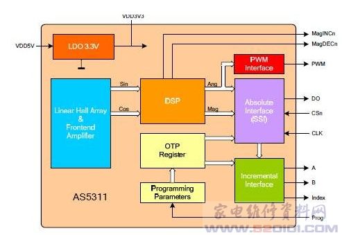

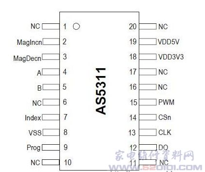

概述:AS5311采用20引线TSSOP封装,可在3.3V或5V电源电压下工作,规定环境温度范围为-40°至+125°C。与2mm极对长度的磁条一起使用,可通过其增量输出和串行输出分别提供1.95微米和488纳米分辨率的信号。
该集成线性霍尔编码器使用一个环形磁铁代替磁条时,还能用来替代光学旋转编码器。在这样的应用中,增量输出分辨率可达到每极对10位,移动速度可高达每秒650mm。例如,使用一个直径为41.7mm的多极磁环时,分辨率可达16位(每转65.536步长)。
还具有扩展诊断功能,可持续监控器件上方磁铁的位置。这些功能可实现机械系统故障的早期检测。此外,器件还能抵消外部干扰磁场带来的不利影响,从而确保系统的安全性和可靠性。
