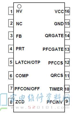

三、OB6683引脚功能
| 脚号 | 引脚功能 | I/O | 描述 |
| 1 | HV | I | 通过用于启动和 x-cap 放电的电阻器和二极管连接到线路输入,该 PIN 还允许进行掉电检测。 |
| 2 | NC | 没有连接。 | |
| 3 | FB | I | 反馈输入引脚。 QR 级的 PWM 占空比由进入该引脚的电压电平和 QRCS 引脚上的电流检测信号决定 |
| 4 | PRT | I | QR 级的零电流检测和过压保护 |
| 5 | LATCH/OTP | I/O | 外部锁存保护引脚。 |
| 6 | COMP | I/O | 用于 PFC 电压环路补偿的误差放大器的输出 |
| 7 | PFCON/OFF | I/O | PFC ON/OFF 负载控制的阈值电压设置 |
| 8 | ZCD | I | PFC 级的零电流检测。 |
| 9 | PFCINV | I | 误差放大器 (EA) 的反相输入。 PFC 级输出的信息通过电阻分压器馈送到引脚。 |
| 10 | TIMER | I/O | 用于开环保护和 PFC 轻载关闭的定时器设置。 |
| 11 | QRCS | I | QR 级电流检测输入引脚。 |
| 12 | PFCCS | I | PFC 电流检测输入。 |
| 13 | PFCGATE | O | PFC 级图腾柱栅极驱动器输出。 |
| 14 | QRGATE | O | QR级图腾柱栅极驱动器输出。 |
| 15 | GND | P | 地 |
| 16 | VCC | P | 芯片电源引脚。 |

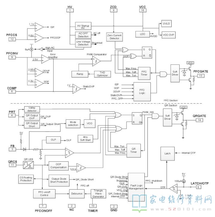

四、OB6683内部方框图

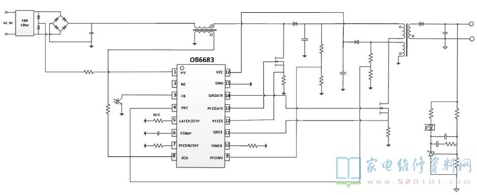

五、OB6683典型应用电路

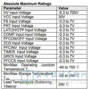

六、OB6683极限电气参数
