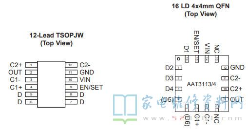

二、AAT3113引脚功能
| QFN44-16封装的脚号 | TSOPJW-12封装的脚号 | 引脚名称 | 功能 |
| 1 | 7 | D2 | 电流源输出 |
| 2 | 6 | D3 | 电流源输出 |
| 3 | 5 | D4 | 电流源输出 |
| 4 | N/A | D5 | 电流源输出(仅限 3114 选项) |
| 5 | N/A | D6 | 电流源输出(仅限 3114 选项) |
| 6 | 4 | C1+ | 飞线电容1+端子 |
| 7 | 3 | C1- | 飞线电容 1 - 端子 |
| 8 | N/A | NC | 无连接 |
| 9 | 2 | OUT | 电荷泵输出。需要 1uF 旁路电容接地。 |
| 10 | 1 | C2+ | 飞天电容2+端子 |
| 11 | 12 | C2- | 飞电容 2 - 端子 |
| 12 | 11 | GND | 地 |
| 13 | N/A | NC | 无连接 |
| 14 | 10 | VIN | 输入电源。需要 1uF 旁路电容接地。 |
| 15 | 9 | EN/SET | 使用 S 的控制引脚2Cwire 串行接口。 |
| 16 | 8 | D1 | 电流源输出 1. 所需的参考电流源。 |

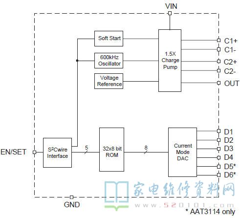

三、AAT3113内部方框图

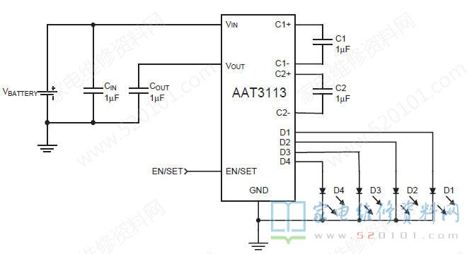

四、AAT3113典型应用电路

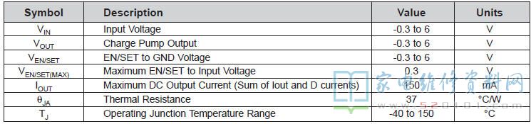

五、AAT3113极限电气参数
