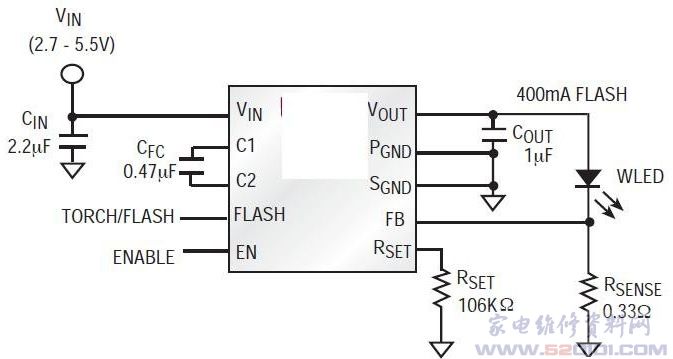

概述:SP6686采用可节省空间10引脚DFN封装 提供400mA输出电流,高达94%的能效得益于其可以将IC向自动转换过渡的特性,它可以依靠电池输入电压,从线型降压模式转为2x升压模式。这同时也确保了配送电流勿需依赖LED正向电流。与抗阻及参考电压等值的极低输出电流使白光LED闪光能够达到最高亮度,同时也保证了超低的电压流失。还以极低的关闭电流、限制突入电流的自动软启动模式以及过高电流、电压、热能关闭控制为特色。
一、SP6686功能和特点:
* 业界最高的2.4MHz开关频率
* 恒流Flash LED驱动,采样点反馈电压(Vfb)仅为50mV
* 支持闪光、常亮2种模式
* 可以使用PWM来调节亮度(3级以上调光)
* 支持1X和2X两种升压模式,内部自动切换
* 内置过压、过流和过温保护功能
