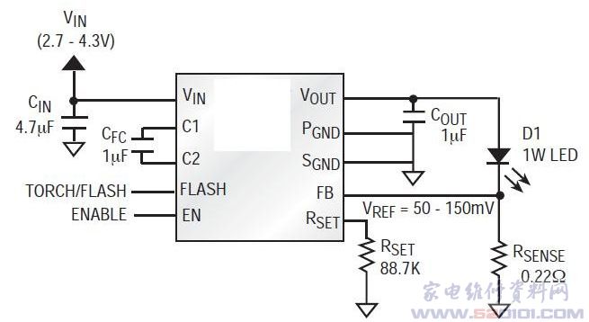

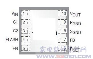

1脚vin:充电泵输入电压脚。该脚应上接大于1μf去耦陶瓷电容器,为了提升去耦效果,实际布线时,该电容器应当尽量靠近vin脚。
2,3脚c1,c2:外接浮置电容器二个接入脚,运用时应外接1μf陶瓷电容器。且电容器应当尽量靠近c1,c2。
4脚flash:触发闪光与断续照明状态转换逻辑输入端。在断续照明状态下,反馈脚fb电压稳定在内部50mv标准电压。在闪光状态下,改变rset脚到地的间电流设定电阻器rset,能改变反馈脚fb标准电压。在断续照明工作状态下,能根据半导体灯所需电流选择外接电流采样电阻器rsense阻值。应当注意,在闪光状态下,为了防止元件过热,闪光持续时间应当限制在200ms对内。
5脚fn:关断控制输入脚。在正常工作状态下,en脚应接到vin脚,在关断状态下,en脚应当接地。
6脚rset:闪光灯电流设定脚。该脚及地的间接一仅仅电阻器来设定闪光灯电流。在闪光状态下flash脚接高电平。该电阻器可根据下式设定反馈电压vfb,从而调整恒定电流值:vfb=1.26v/rset×11.2kω7脚fb:电流控制回路反馈输入脚。该脚应直接接电流采样电阻器。
8脚sgnd:内部控制电路接地脚,控制电流由该脚返回电源。
9脚pgnd:功率接地脚。浮置电容器电流由此脚返回电流。
10脚vout:充电泵输出脚。为了减少输出纹波,该脚应外接1μf对上电容器,该电容器容量越大,输出电压纹波越小。
