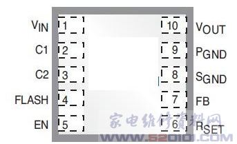

概述:SP7685采用可节省空间10针脚3mm x 3mm DFN封装,提供驱动电流高达1.2A。其重要特色是: 自动软启动:限制浪冲电流 高效率:在Torch模式下达到94% 最少外部元件 宽VIN范围:2.7V--5.5V 低50mV 关闭时IQ大于1uA,输出过电压保护; 过电流和温度保护; 低波纹和EMI--没有感应器; 集成闪光模式计时,散热,过电流和过电压保护来确保高功率驱动下受到保护。
