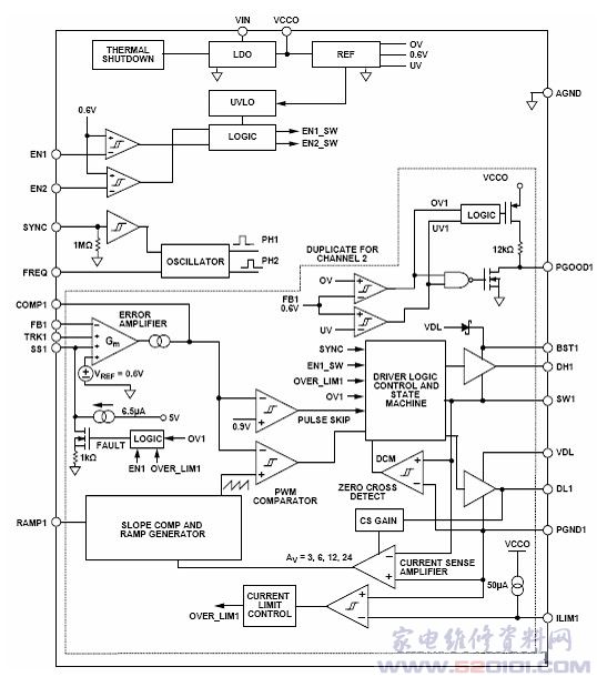

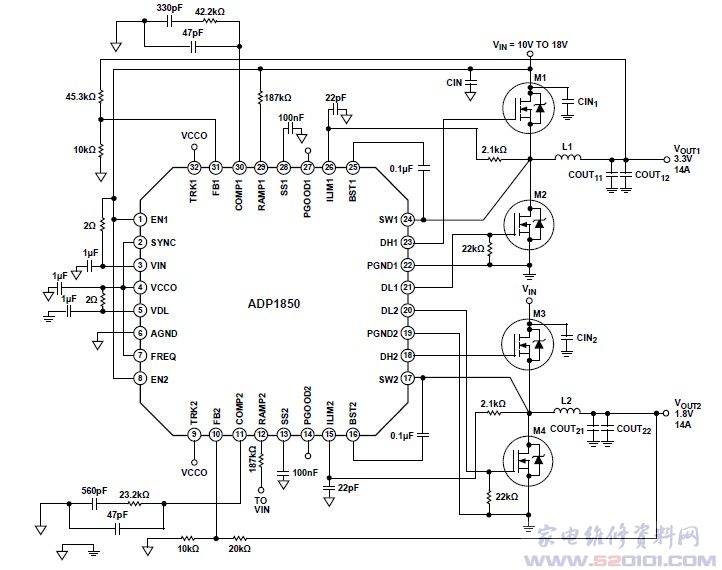

概述:ADP1850采用32引脚5mmx5mm小型LFCSP封装,为双路可配置输出电流的双路/单路同步降压转换器,每路输出电流可达25A,输入电压VIN2.75V-20V,输出电压从0.6V到90%VIN,可编程频率从200kHz到1.5MHz,两路的相移为180度,两路间的电流共享精度高, −40℃到+85℃内的基准电压精度为±0.85%,。
一、ADP1850功能和特点:
-双路输出(最高2x25A)和单路交错式输出(最高50A)可提高重用率,增强设计灵活性。
-输入电压范围更宽,非常适合3.3V至12V输入系统。
-两相之间的精确电流共享使ADP1850能够以交错模式工作,并提供两相之间的电流和热平衡。
-集成的跟踪和时序控制能力确保系统可靠地上电,同时所需器件更少。
-省电模式可提高轻负载和待机模式下的效率。
-同步输入可消除系统拍频,180度相移则使输入纹波电流降至最小。
-高度集成,内置一个启动线性调节器和一个用于高端驱动的自举二极管
