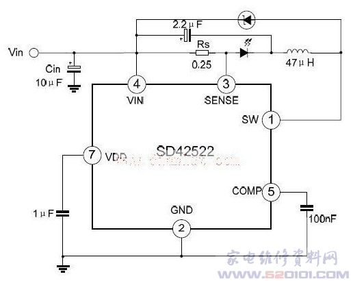

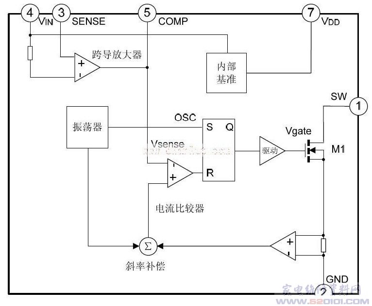

概述:SD42522采用SOP-8脚封装,是降压型、PWM控制、功率开关内置的LED驱动芯片.在6~36V输入电压范围内,输出电流能达到1A.内置温度保护电路,限流电路,PWM调光电路.SD42522采用电流模式控制,电流模式能提供快速的瞬态响应,环路稳定性设计简单.SD42522效率高,可达96%以上,在输入/输出电压变化时,全电压范围输出电流变化控制在± 1%之内.
一、SD42522芯片特点:
* 6-36V 的输入电压范围
* 最大1A 的输出电流
* 0.40Ω的内置功率MOSFET
* 抖频功能
* 280kHz 的固定开关频率
* 输入/输出电压变化时,负载电流变化范围在± 1%之内.
