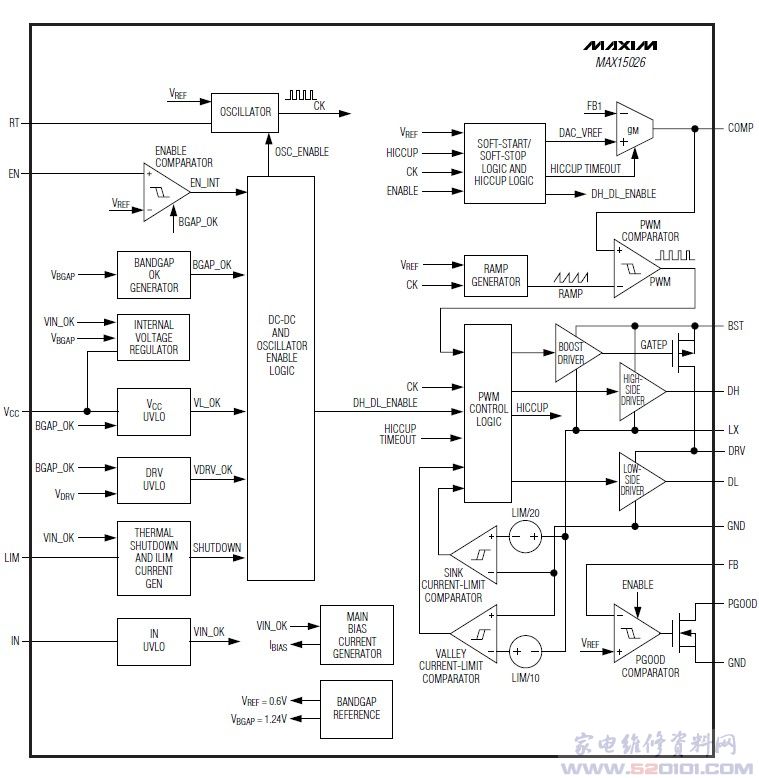

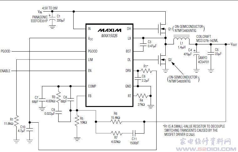

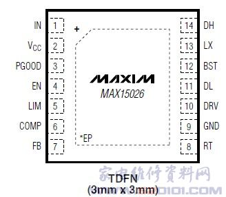

概述:MAX15026采用节省空间和增强散热型3mmx3mm、14引脚TDFN-EP封装。能够驱动外部MOSFET输出高达25A的电流。该器件工作于4.5V至28V宽输入电压范围,集成了精度为±1%的电压基准,可提供0.6V至输入电压的85%范围内的高精度输出电压。
一、MAX15026功能和特点:
4.5V至28V或5V ±10%输入电压范围
0.6V至(0.85 x VIN)可调输出
200kHz至2MHz可调开关频率
可启动至预偏置负载
具有可调温度补偿门限的无损、逐周期、谷电流模式限流
吸电流模式限流保护
自适应的内部数字软启动
±1%精度的电压基准
内部升压二极管
自适应同步整流无需外部续流肖特基二极管
打嗝模式短路保护
热关断
电源就绪输出及使能输入用于电源排序
±5%精度的使能输入门限
