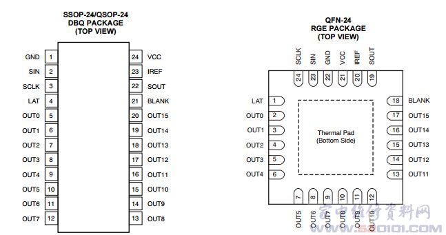

采用SSOP封装。是一款带4通道分组式延迟的串行控制 16 通道恒流LED 驱动器。通过对 LED 输出开关进行摆动处理来最大限度降低同步开关噪声,从而进一步降低峰值开关电流瞬变以促进 LED 模块中低成本双层印刷电路板 (PCB) 的布线。如果采用传统的多通道 LED 驱动器,就必须采用四层 PCB 布线来避免开关瞬变在输出消隐期间破坏串行数据通信路径。除了降低电磁噪声之外,还支持极高的通道间与芯片间精确度,能够有效确保为每个 LED 串提供均匀电流。
一、TLC59282功能和特点:
·输入电压范围:3.0V~5.5V;
·LED通道耐压高达17V;
·四通道分组延迟可最大限度地降低同步开关噪声;
·可级联的串行通信协议使显示处理器能在同一串行总线上控制多个LED驱动器。高精度电流匹配则有助于在多个LED串之间实现均匀的亮度;
o通道间的电流误差精度:+/-0.6%(典型值);
o芯片间的电流误差精度:+/-1(典型值)。
·30纳秒BLANK脉冲可在多路复用应用中实现非常高的刷新率。
