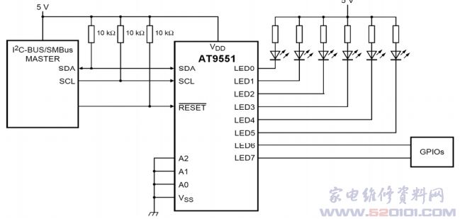

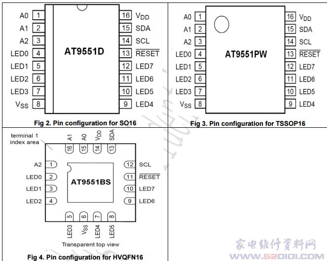

概述:AT9551采用16引脚SOP,TSSOP或者16焊点(pad)TQFN封装(尺寸为4x4mm)。为背光和RGB混色应用提供驱动8个并联LED的能力。这个器件也可以单独开启、关闭或闪烁每个LED(闪烁频率有两种可编程方案可选),芯片内部集成振荡器电路,具有可编程的闪光控制驱动功能。此外,该器件还可以通过I2C 或 SMBus接口实现传感器控制,电源开关,开关按钮和状态指示照明等功能。
