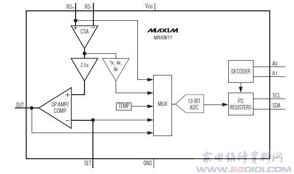

概述:MAX9611采用小尺寸、3mm x 5mm、10引脚?MAX封装。集成了I²C控制的12位、500sps ADC,用于读取检流电阻的电流数据、输入共模电压、运算放大器/比较器输出、运算放大器/比较器基准电压和内部管芯温度。I²C总线兼容1.8V和3.3V逻辑电平,能够与目前的微控制器直接连接。具有同相输入-输出配置,较宽的输入共模电压范围(0V至+60V),可编程满量程检测电压(440mV、110mV和55mV)可提供较宽的动态范围、精确的电流测量,并可灵活选择检流电阻的阻值。
