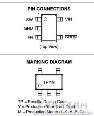

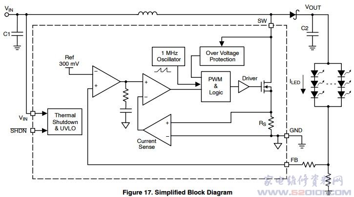

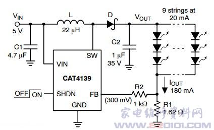

概述:CAT4139采用5引脚TSOT23薄型封装。是一款DC/DC步进转换器,提供1个适合于驱动LED的精确固定电流。工作于1MHz的固定转换频率,允许该器件能够使用小值的外部陶瓷电容和电感。LED以串联方式连接,通过外部电阻R1设置的稳定电流来驱动。适合驱动并联LED,可多达5个白色串联LED或可高达22V。
LED亮度调节可使用1个DC电压、1个逻辑信号或1个脉冲宽度调制(PWM)信号来实现。这个关断控制管脚允许器件以“零”静态电流处于掉电模式中。
除了具有热保护和过载电流限制功能外,还可在“LED开路”故障条件下进入1个超低功耗操作模式。

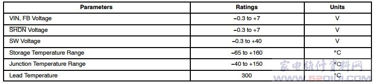

一、CAT4139功能和特点
切换电流可达750mA
可驱动高压LED串,输出电压高达22V
1MHz固定频率低噪声架构
完整的保护功能
