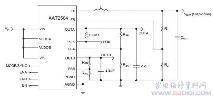

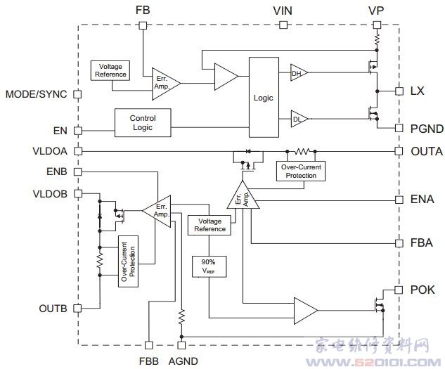

概述:AAT2504采用四面20脚封装。集成了一个降压转换器和两个低压差线性稳压器(LDO),降压转换器可提供高达800mA的输出电流,并支持2.7~5.5V范围的输入电压。作为一款开关频率达2MHz的芯片,它的功率转换效率超过95%,并有助于将外部元件的尺寸降到最小。通过将MODE/SYNC引脚接到高电平,设计师就能通过一个可选的纯PWM操作,使它可以在所有负载情况下维持恒定的频率和低输出纹波。此外,该转换器可通过MODE/SYNC引脚同步到一个外部时钟。 两个LDO可在1.8~5.5V的整个输入电压范围内正常工作,这使得它们可非常理想地用于降压转换器的后稳压。每个LDO有一个独立的输入,并可提供高达300mA的输出电流。通过一个外部反馈引脚,设计师可将每个LDO的输出电压在0.6~3.6V之间进行编程。当LDO在稳压时,Power OK(POK)功能提供一个开漏极输出信号。
当所有3个稳压器都处于工作状态时,典型无负载静态电流只有80μA。该器件还具有低压锁定和过温保护电路。
