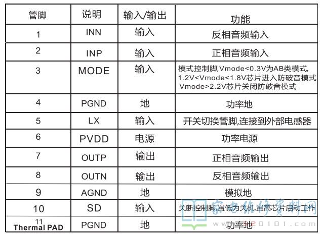

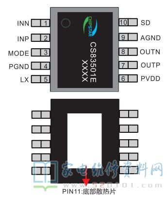

二、CS83501引脚功能

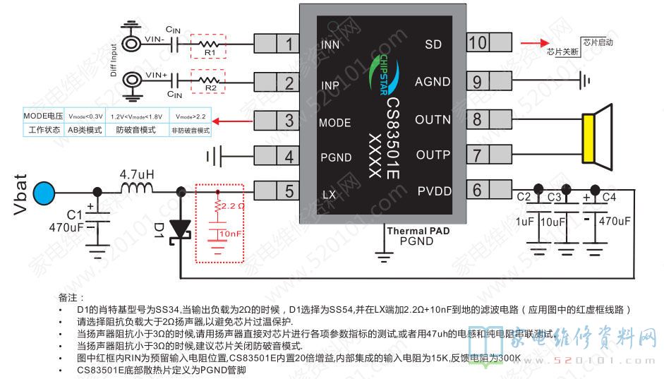

三、CS83501典型应用电路

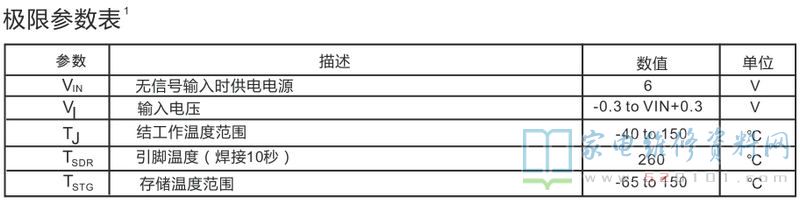

四、CS83501极限电气参数
