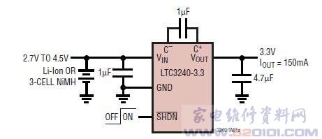

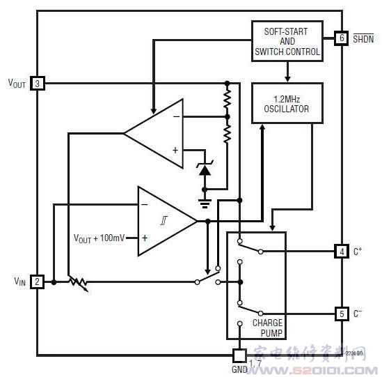

概述:LTC3240采用扁平6引脚DFN(2mmx2mmx0.75mm)封装。LTC3240-2.5/3.3 具有 1.8V 至 5.5V 的宽输入范围,能输出高达 150mA 的电流。当输入电压超过输出电压时,该器件以低压差稳压器(LDO)模式工作。如果输入电压下降至与输出电压相差 100mV 时,该器件自动切换到升压模式。就轻负载而言,该器件以高效率、低功率的突发模式(Burst Mode®)工作,以延长电池使用寿命。
为较高负载升压时,自动切换到低噪声恒定频率工作模式。
一、LTC3240功能特点:
·升压/降压型充电泵拓扑
·固定输出:
-LTC3240-2.5为2.5V
-LTC3240-3.3为3.3V
·宽VIN范围:1.8V至5.5V
·输出电流:高达150mA
·在升压模式时采用恒定频率(1.2MHz)充电泵倍压器工作方式
·轻负载时的自动突发模式工作提高了效率
·在降压模式时采用低压差稳压器工作方式
·无负载静态电流低:IQ=65uA
·低停机电流<1uA
·低输入和输出纹波
·停机时负载与输入断接
