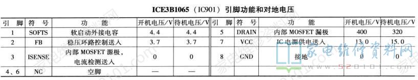

一、ICE3B1065引脚功能和实测电压值(在康佳34003574电源板上测得)

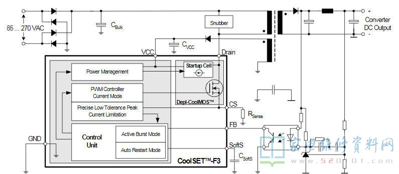

三、ICE3B1065典型应用电路
