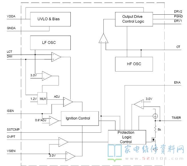

三、OZ9939内部方框图

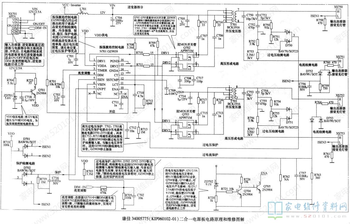

四、OZ9939典型应用电路(节选自康佳34005775电源板电路图)

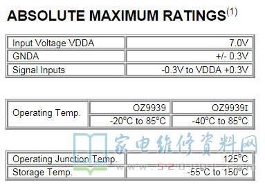

五、OZ9939极限电气参数
