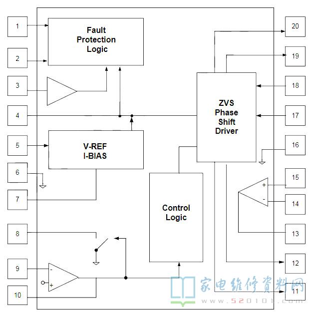

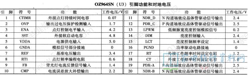

二、OZ964SN引脚功能和实测电压值
三、OZ964SN内部方框图

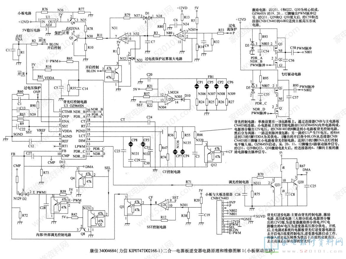

四、OZ964SN典型应用电路

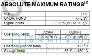

五、OZ964SN极限电气参数
