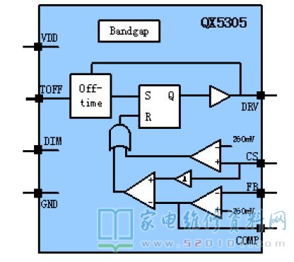

三、QX5305内部方框图

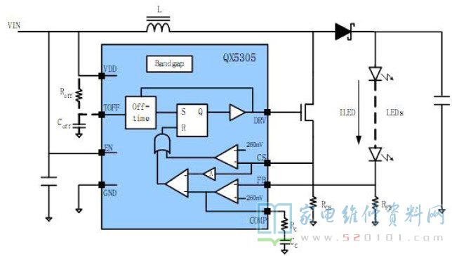

四、QX5305典型应用电路
