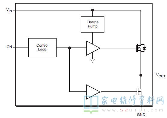

概述:TPS22924是德州仪器公司出品的一款具有输出放电功能和 100µs 上升时间(在 3.6V 时)的 3.6V、2A、18.3mΩ 负载开关,此器件包含一个 N 通道 MOSFET,此 MOSFET 可运行在 0.75V 至 3.6V 的输入电压范围内。一个集成的电荷泵把 NMOS 开关偏置,以实现一个最小的开关导通电阻。此开关可由一个打开/关闭输入 (ON) 控制,此输入可与低压控制信号直接对接。为能够在开关关闭时快速进行输出放电,添加了一个 1250Ω 的片上负载电阻。此器件的上升时间受到内部控制以避免出现浪涌电流。TPS22924B 在 VIN = 3.6V 时的上升时间为 100µs,而 TPS22924C 在 VIN = 3.6V 时的上升时间为 800µs。TPS22924采用超小型、节省空间的 6 引脚 CSP 封装,并可在 -40°C 至 85°C 温度范围内的自然通风条件下运行。

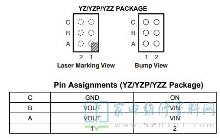

二、TPS22924引脚功能
| 管脚 | 引脚 | 说明 |
| C1 | GND | 接地 |
| C2 | ON | 开关控制输入,高电平有效。不要悬空 |
| A1,B1 | VOUT | 开关量输出 |
| A2,B2 | VIN | 开关量输入,用陶瓷电容将此输入旁路至地 |
三、TPS22924内部方框图

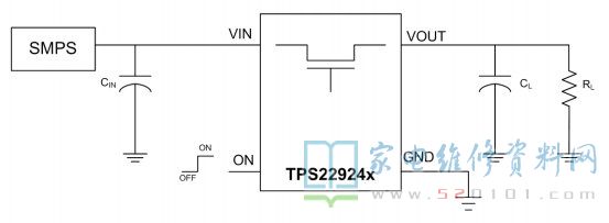

四、TPS22924典型应用电路
