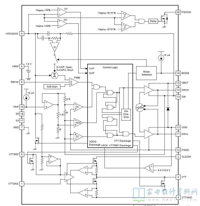

三、TPS51916内部方框图

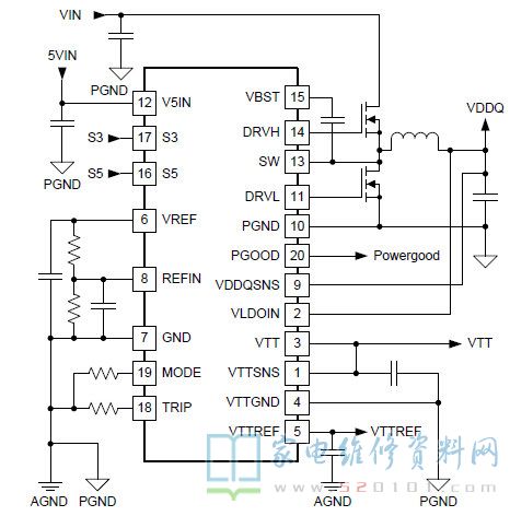

四、TPS51916典型应用电路
