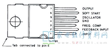

一、L4960引脚功能
| 脚号 | 引脚名称 | 功能 |
| 1 | SUPPLY VOLTAGE | 未稳压的电压输入。内部稳压器为内部逻辑供电。 |
| 2 | FEEDBACK INPUT | 调节回路的反馈端。输出直接连接到此端子以进行 5.1V 操作;它通过分压器连接以获得更高的电压。 |
| 3 | FREQUENCY COMPENSATION | 连接在该端子和地之间的串联 RC 网络决定了调节环路增益特性。 |
| 4 | GROUND | 公共接地端子。 |
| 5 | OSCILLATOR | 连接到该端子的并联 RC 网络决定开关频率。 |
| 6 | SOFT START | 软启动时间常数。在此端子和地之间连接一个电容器,以定义软启动时间常数。该电容还决定了平均短路输出电流。 |
| 7 | OUTPUT | 稳压器输出。 |

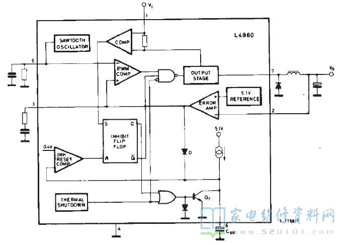

二、L4960内部方框图

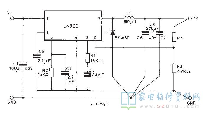

三、L4960典型应用电路

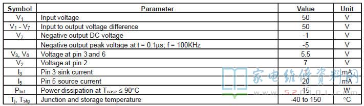

四、L4960极限电气参数
