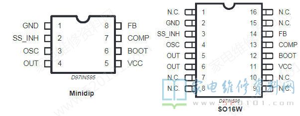

一、L4971引脚功能
| 脚号 (DIP封装) | 脚号(SO封装) | 名称 | 功能 |
| 1 | 2 | GND | 地面 |
| 2 | 3 | SS_INH | 逻辑信号(低电平有效)禁用器件(睡眠模式操作)。连接在此引脚和地之间的电容器决定了软启动时间。当该引脚接地时,器件会被禁用(由集电极/漏极开路驱动)。 |
| 3 | 4 | OSC | 一个连接在未稳压输入电压和该引脚之间的外部电阻器以及一个从该引脚连接到地的电容器固定开关频率。 (自动获取行前馈) |
| 4 | 5, 6 | OUT | 降压稳压器输出 |
| 5 | 11 | VCC | 非稳压直流输入电压 |
| 6 | 12 | BOOT | 连接在此引脚和 OUT 之间的电容器允许驱动内部 DMOS 晶体管 |
| 7 | 13 | COMP | 用于频率补偿的 E/A 输出 |
| 8 | 14 | FB | 降压反馈输入。直接连接到该引脚会产生 3.3V 的输出电压。更高的输出电压需要一个外部电阻分压器。 |

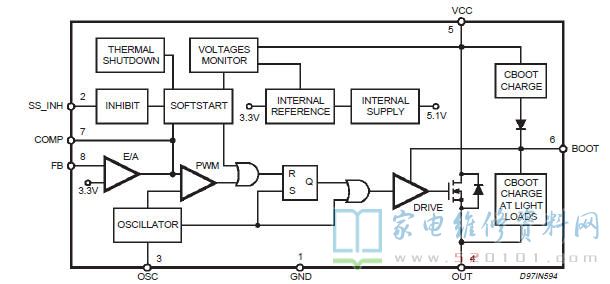

二、L4971内部方框图

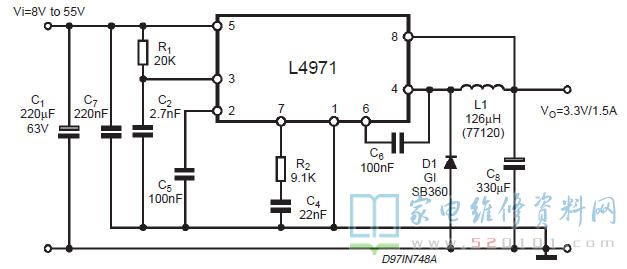

三、L4971典型应用电路

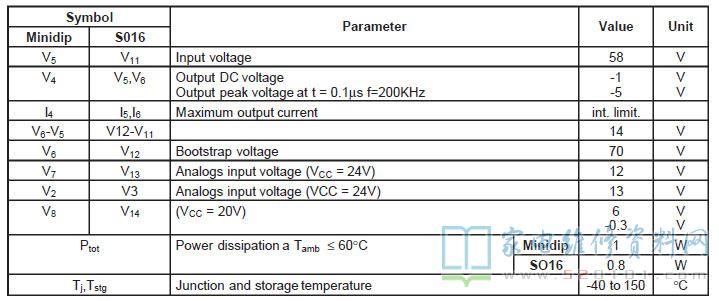

四、L4971极限电气参数
