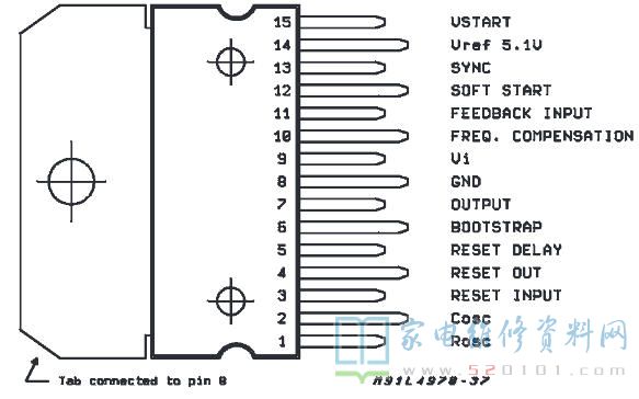

一、L4970A引脚功能
| 脚号 | 引脚功能 | 功能 |
| 1 | OSCILLATOR | R振荡器.连接到地的外部电阻决定了 C 的恒定充电电流振荡器. |
| 2 | OSCILLATOR | C振荡器.连接到地的外部电容器确定(与 R振荡器开关频率。 |
| 3 | RESET INPUT | 电源故障电路的输入。阈值为 5.1V。它可以通过分压器连接到电源故障功能的输入。当不需要电源故障信号时,它必须连接到引脚 14 一个外部 30KW 电阻。 |
| 4 | RESET OUT | 集电极复位/电源故障信号输出开路。当电源和输出电压安全时,此输出为高电平。 |
| 5 | RESET DELAY | 交流电d该端子与地之间连接的电容决定了复位信号的延迟时间。 |
| 6 | BOOTSTRAP | 交流电开机该端子和输出之间连接的电容器可以正确驱动内部 D-MOS 晶体管。 |
| 7 | OUTPUT | 稳压器输出。 |
| 8 | GROUND | 公共接地端子 |
| 9 | SUPPLY VOLTAGE | 未调节的输入电压。 |
| 10 | FREQUENCY COMPENSATION | 连接在该端子和地之间的串联 RC 网络决定了调节环路增益特性。 |
| 11 | FEEDBACK INPUT | 调节回路的反馈终端。输出直接连接到此端子以进行 5.1V 操作;它通过分压器连接以获得更高的电压。 |
| 12 | SOFT START | 软启动时间常数。在此端子和地之间连接一个电容器,以定义软启动时间常数。 |
| 13 | SYNC INPUT | 通过将引脚 13 输入连接在一起或通过外部同步器来同步多个 L4970A。脉冲。 |
| 14 | Vref | 5.1VV参考器件参考电压。 |
| 15 | Vstart | 用于驱动功率级的内部启动电路。 |

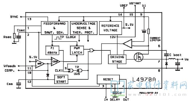

二、L4970A内部方框图

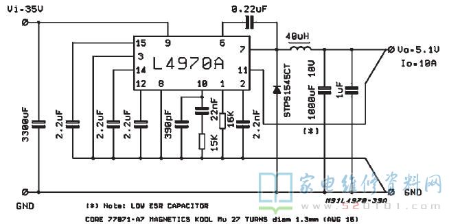

三、L4970A典型应用电路

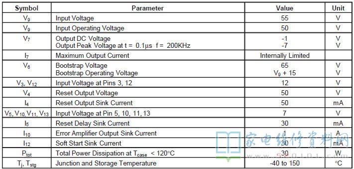

四、L4970A极限电气参数
