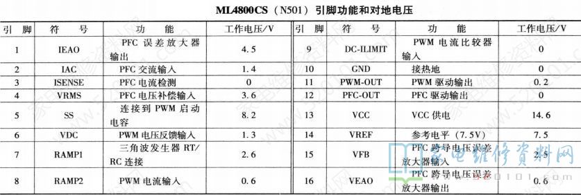

一、ML4800CS引脚功能和实测电压值

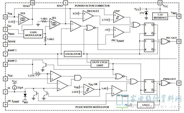

二、ML4800CS内部方框图

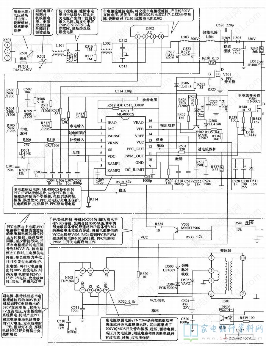

三、ML4800CS典型应用电路

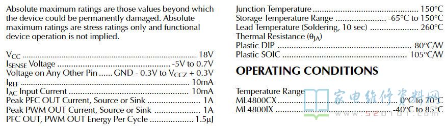

四、ML4800CS极限电气参数
