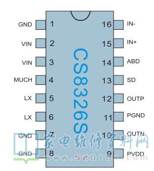

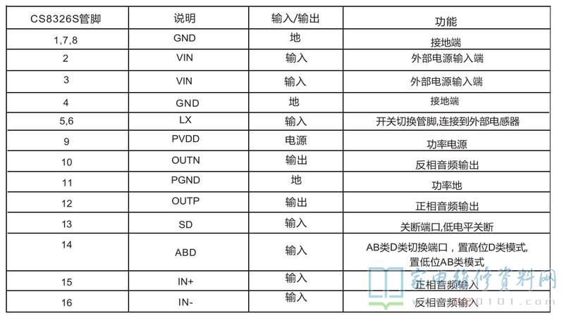

二、CS8326S引脚功能

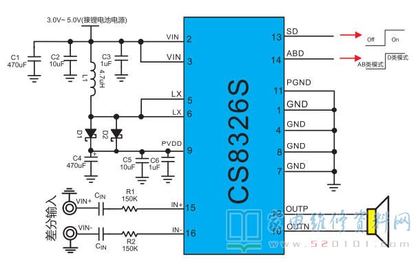

1、差分输入应用电路

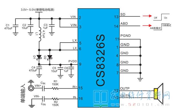

2、单端输入应用电路

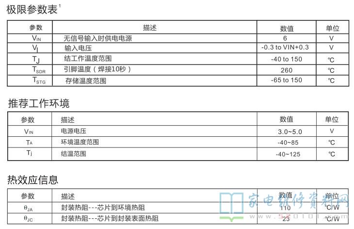

四、CS8326S电气参数
