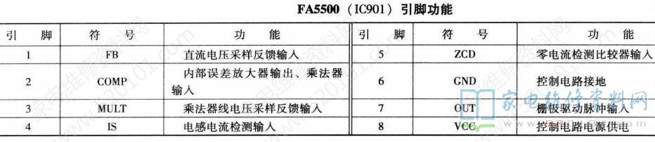

一、FA5500引脚功能

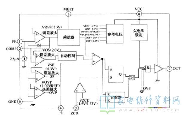

二、FA5500内部方框图

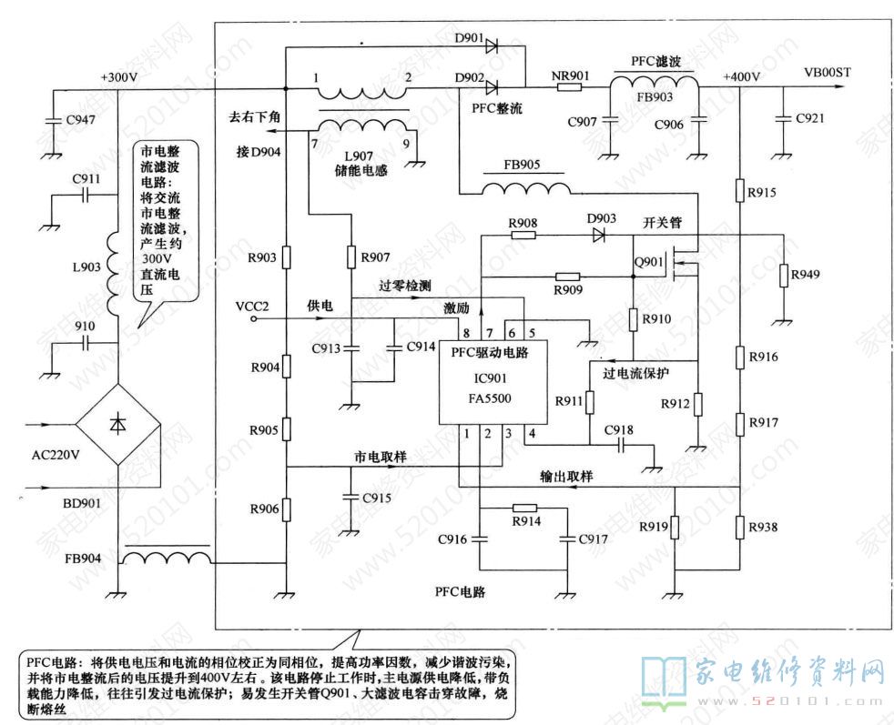

三、FA5500典型应用电路
上图节选自TCL 715T1852-1电源板电路原理图,如果详细查看此图纸,请下载后参阅。
