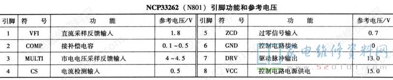

概述:NCP33262是安森美半导体出品的一款有源功率因数校正(PFC)控制器,它是常用在海信液晶电视电源板中的定制芯片。其内部一个独立工作时的内部启动定时器,一个功率因数接近1的单象限乘法器,保证临界传导工作的零电流检测器,高增益误差放大器,跨导误差放大器,强化启动的快速启动电路,调定的内部带隙的基准电压电路,电流传感比较器和一个特别适用于功率MOSFET(金属氧化物半导体场效应晶体管)的推挽输出电路。NCP33262采用8引脚SOP封装工艺,NCP33262可以和MC33262、MC34262相互代换。
一、NCP33262引脚功能与实测电压值(在海信RSAG7.820.1185电源板中实测)

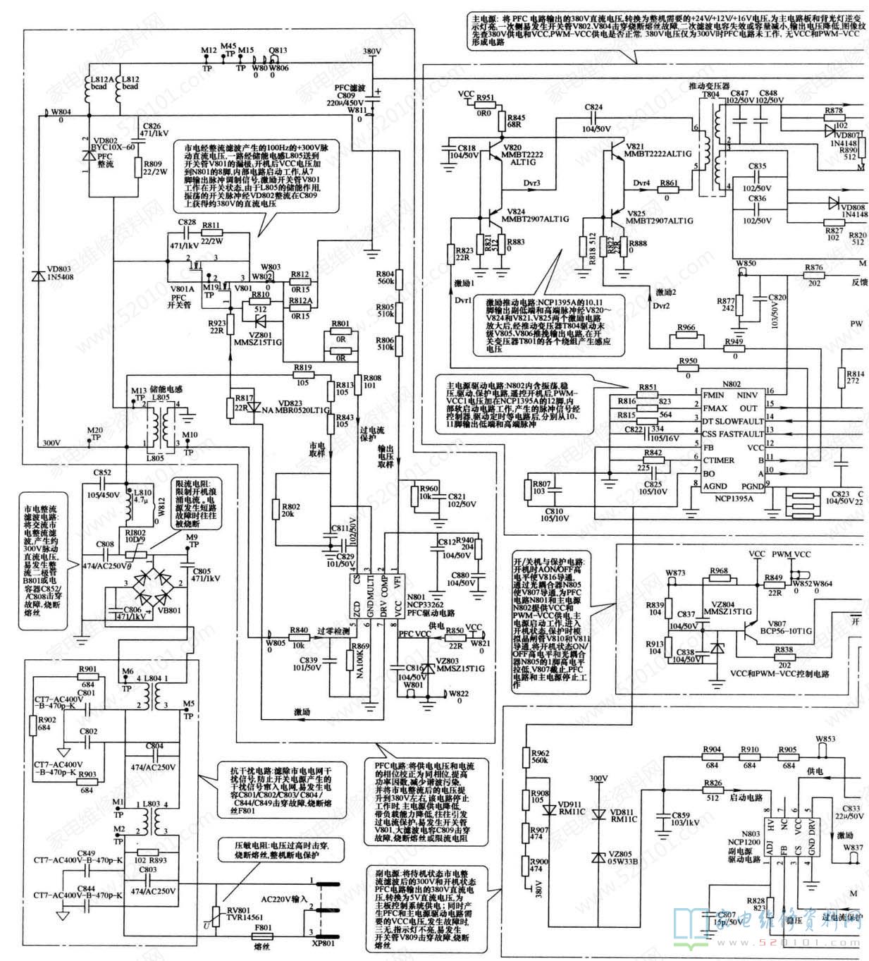

二、NCP33262典型应用电路
