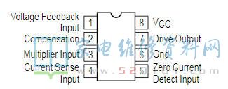

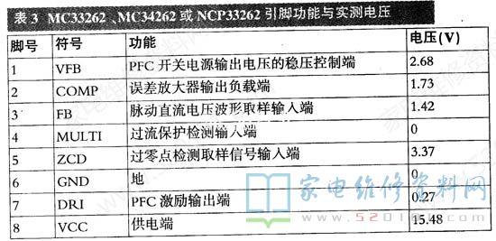

二、MC33262引脚功能和实测电压值

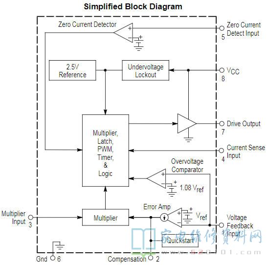

三、MC33262内部方框图

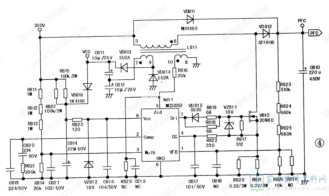

四、MC33262典型应用电路
如上图所示,300V脉冲电压通过R807、R815对C814进行充电,当充电电压达到4V时,C814上的电压经过R828送到MC33262(N811 )⑧脚,瞬间提供一个较大的启动电流,N811内部振荡电路开始振荡,N811开始工作,从⑦脚输出PFC激励信号,经过灌流电流限流电阻R818加到开关管V810的栅极。V810的源极经过取样电阻R820、R821接地,电阻上的电压大小反映了流过V811电流的大小,此电压作为过流检测信号输入到N811的过流保护端④脚。当负载电流过大时,R820、R821上的压降迅速上升,即N811④脚电压上升,与内部闭值电压比较,若高于阈值电压,N811内部保护电路启动,停止工作,其⑦脚无PFC激励信号输出。
PFC电压给取样电阻R823~R826取样分压,在R826上形成2.5V左右的反馈取样电压,送到N811①脚,进入N811内部的误差放大器中,反馈取样电压与基准电压(2.5v)进行比较后产生误差电压,经放大器放大后,调整开关电源激励信号的导通时间,从而控制开关电源输出的PFC电压。在过压比较器中,如果电压差超过1.08V,比较器就输出高电平的控制信号,⑦脚停止输出,V810停止工作,从而起到保护作用。

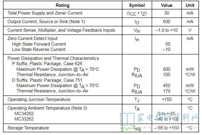

五、MC33262极限电气参数
