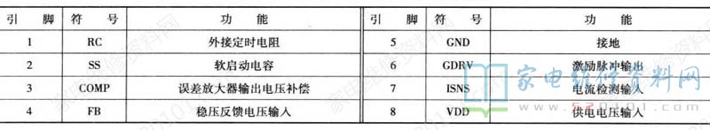

一、TPS40200DR引脚功能和实测电压值(在长虹715T2463-1-T电源板上测得)

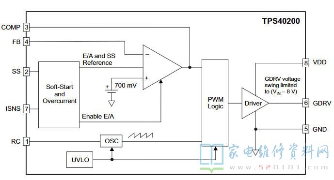

二、TPS40200DR内部方框图

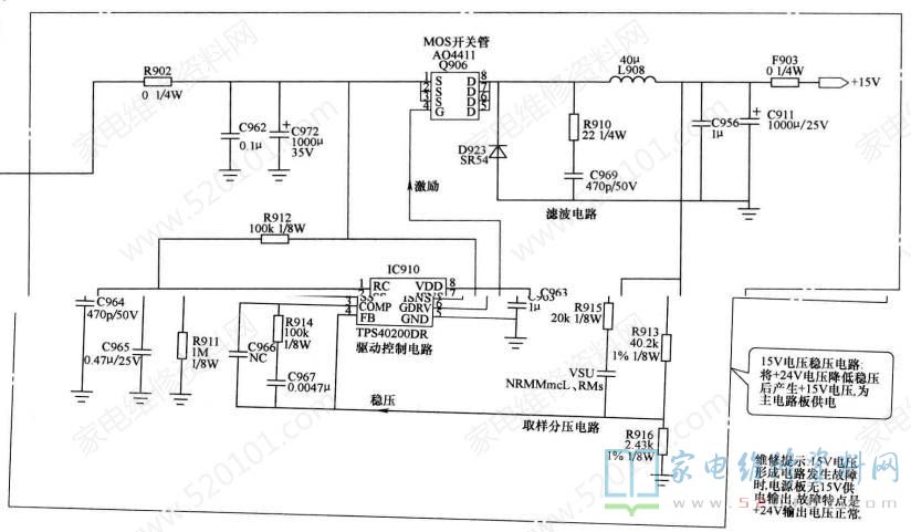

三、TPS40200DR典型应用电路
