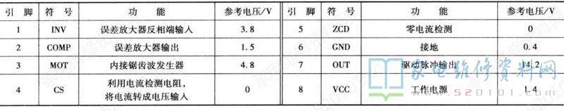

二、FAN7529MX引脚功能和实测电压值(在长虹715T2463-1-CH电源板上测得)

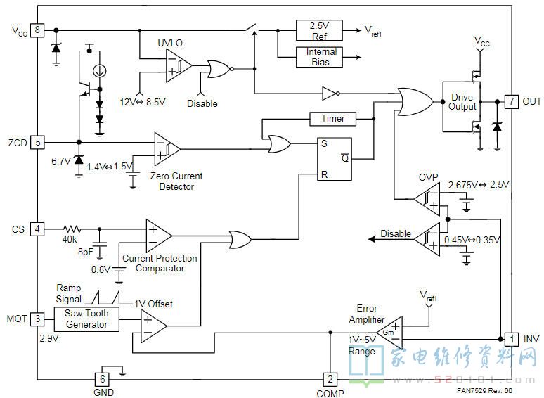

三、FAN7529MX内部方框图

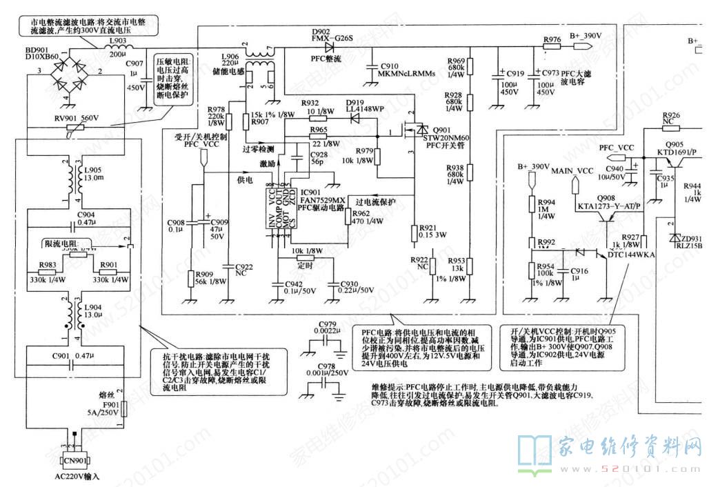

四、FAN7529MX典型应用电路

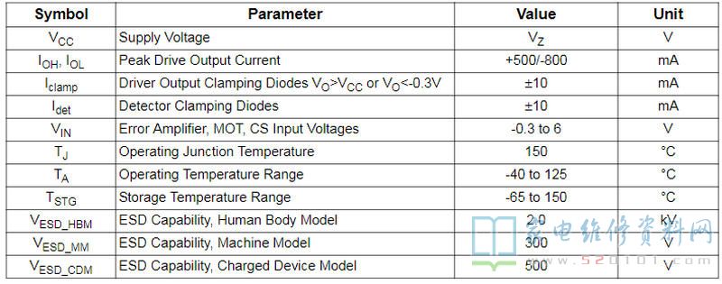

五、FAN7529MX极限电气参数
