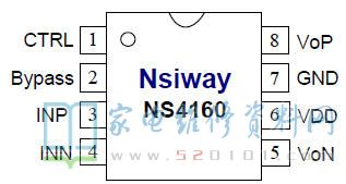

二、NS4160引脚功能
| 符号 | 管脚号 | 描述 |
| CTRL | 1 | 关断以及 AB类/D类切换控制, (低电平关断) |
| Bypass | 2 | 参考电压外接电容 |
| INP | 3 | 输入正端 |
| INN | 4 | 输入负端 |
| VoN | 5 | 输出负端 |
| VDD | 6 | 电源输入 |
| GND | 7 | 电源地 |
| VoP | 8 | 输出正端 |

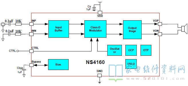

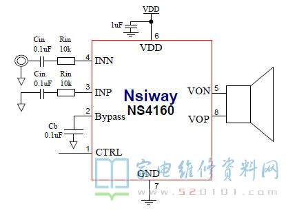

三、NS4160典型应用电路
四、NS4160电路方框图

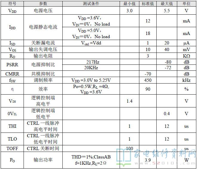

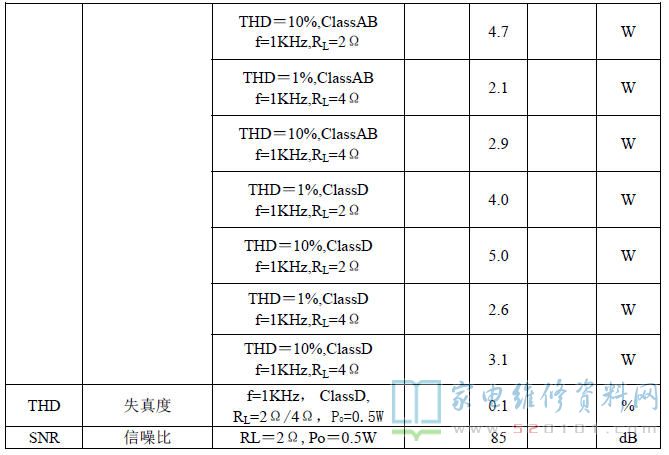

六、NS4160电气特性参数
