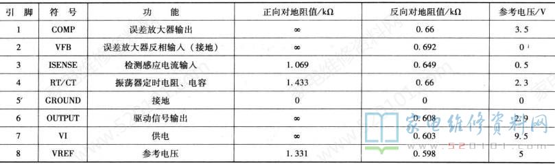

二、UC3845B引脚功能和实测电压值(在长虹FSP140-3PS02电源板上测得)

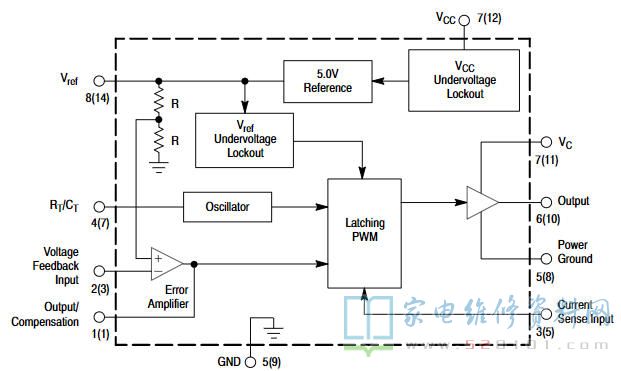

三、UC3845B内部方框图

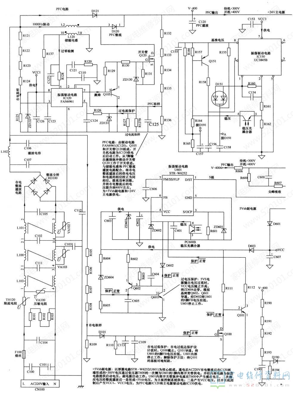

四、UC3845B典型应用电路
关于更多的UC3845B详细应用电路,请参考《长虹FSP140-3PS02二合一电源板维修资料》一文。

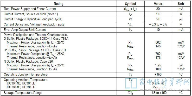

五、UC3845B极限电气参数
