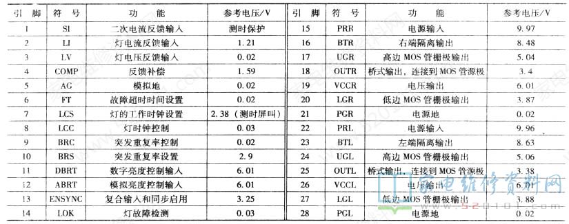

一、MP1038EY引脚功能和实测电压值(在长虹FSP055-2PI03电源板上测得)

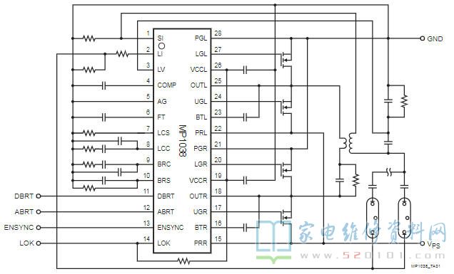

三、MP1038EY典型应用电路
