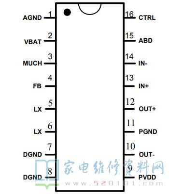

二、HT8692引脚功能
| SOP引脚号 | 引脚名称 | I/O | ESD保护电路 | 功能 |
| 1 | AGND | GND | PN | 模拟地 |
| 2 | VBAT | Power | PN | 电池电源电压 |
| 3 | MUCH | I | PN | 静音逻辑,H静音 |
| 4 | FB | I | PN | 电压反馈取样点 |
| 5,6 | LX | I | - | 升压调整管输入 |
| 7,8 | DGND | GND | - | 功率地 |
| 9 | PVDD | Power | - | 升压转换器输出电压 |
| 10 | OUT- | O | - | 反相输出端(BTL-) |
| 11 | PGND | GND | 功率地 | |
| 12 | OUT+ | O | 同相输出端(BTL+) | |
| 13 | IN+ | I | PN | 同相输入端(差分+) |
| 14 | IN- | I | PN | 反相输入端(差分-) |
| 15 | ABD | I | PN | AB类和D类工作模式切换 |
| 16 | CTRL | I | PN | ACF模式和关断模式控制端 |

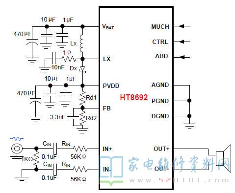

三、HT8692典型应用电路

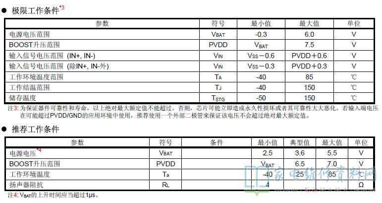

四、HT8692电气参数
