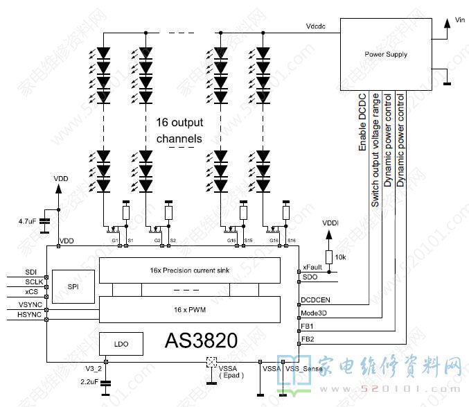

概述:AS3820是一款用于液晶背光面板的16通道精密LED背光控制器。动态功率反馈控制外部电源以保证最佳效率。 内置安全功能包括热关断以及开路和短路LED检测,此芯片可通过串行接口进行编程,它适用于液晶平板的LED背光比如电视机和显示器。AS3820E采用48引脚QFN封装工艺。

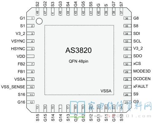

一、AS3820E引脚功能
| 管脚 | 脚号 | 类型 | 引脚说明 |
| 1 | G1 | A_I/O | 连接到外部晶体管的栅极 |
| 2 | S1 | A_I/O | 连接到外部晶体管的源极 |
| 3 | V3_2 | P | 数字电源输出。将 2.2μF 电容连接到 GND |
| 4 | VSYNC | DI_PD | 垂直同步频率 |
| 5 | HSYNC | DI_PD | PWM 发生器的时钟输入 |
| 6 | VDD | P | 电源供应。将 4.7μF 旁路电容连接到 GND |
| 7 | FB2 | A_I/O | 电源反馈输出2 |
| 8 | FB1 | A_I/O | 电源反馈输出1 |
| 9 | VSSA | P | 接地 |
| 10 | VSS_SENSE | P | 接地 |
| 11 | S16 | A_I/O | 连接到外部晶体管的源极 |
| 12 | G16 | A_I/O | 连接到外部晶体管的栅极 |
| 13 | S15 | A_I/O | 连接到外部晶体管的源极 |
| 14 | G15 | A_I/O | 连接到外部晶体管的栅极 |
| 15 | S14 | A_I/O | 连接到外部晶体管的源极 |
| 16 | G14 | A_I/O | 连接到外部晶体管的栅极 |
| 17 | S13 | A_I/O | 连接到外部晶体管的源极 |
| 18 | G13 | A_I/O | 连接到外部晶体管的栅极 |
| 19 | G12 | A_I/O | 连接到外部晶体管的栅极 |
| 20 | S12 | A_I/O | 连接到外部晶体管的源极 |
| 21 | G11 | A_I/O | 连接到外部晶体管的栅极 |
| 22 | S11 | A_I/O | 连接到外部晶体管的源极 |
| 23 | G10 | A_I/O | 连接到外部晶体管的栅极 |
| 24 | S10 | A_I/O | 连接到外部晶体管的源极 |
| 25 | G9 | A_I/O | 连接到外部晶体管的栅极 |
| 26 | S9 | A_I/O | 连接到外部晶体管的源极 |
| 27 | xFAULT | DO_OD | 故障输出。打开排水管。将上拉连接到 V3_2 |
| 28 | DCDCEN | DO | GPIO 输出以启用 DC-DC 转换器 |
| 29 | MODE3D | DO | GPIO 输出以启用 3D 模式 |
| 30 | xCS | DI_PU | SPI接口片选 |
| 31 | SDO | DO | SPI接口数据输出。三态输出 |
| 32 | V3_2 | P | LED电流输出 |
| 33 | SCL | DI_PD | 外露焊盘:连接到 GND |
| 34 | SDI | DI_PD | 数字电源输出 |
| 35 | S8 | A_I/O | 连接到外部晶体管的源极 |
| 36 | G8 | A_I/O | 连接到外部晶体管的栅极 |
| 37 | S7 | A_I/O | 连接到外部晶体管的源极 |
| 38 | G7 | A_I/O | 连接到外部晶体管的栅极 |
| 39 | S6 | A_I/O | 连接到外部晶体管的源极 |
| 40 | G6 | A_I/O | 连接到外部晶体管的栅极 |
| 41 | S5 | A_I/O | 连接到外部晶体管的源极 |
| 42 | G5 | A_I/O | 连接到外部晶体管的栅极 |
| 43 | G4 | A_I/O | 连接到外部晶体管的栅极 |
| 44 | S4 | A_I/O | 连接到外部晶体管的源极 |
| 45 | G3 | A_I/O | 连接到外部晶体管的栅极 |
| 46 | S3 | A_I/O | 连接到外部晶体管的源极 |
| 47 | G2 | A_I/O | 连接到外部晶体管的栅极 |
| 48 | S2 | A_I/O | 连接到外部晶体管的源极 |
| EP | VSSA | P | 外露焊盘。连接到 VSSP |

三、AS3820E典型应用电路

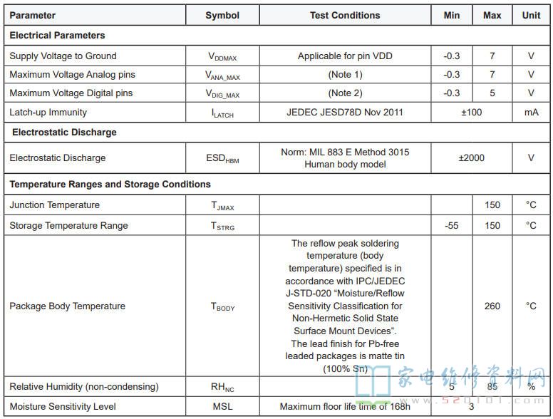

四、AS3820E极限电气参数
