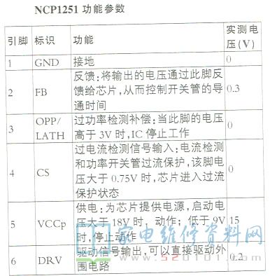

二、NCP1251引脚功能

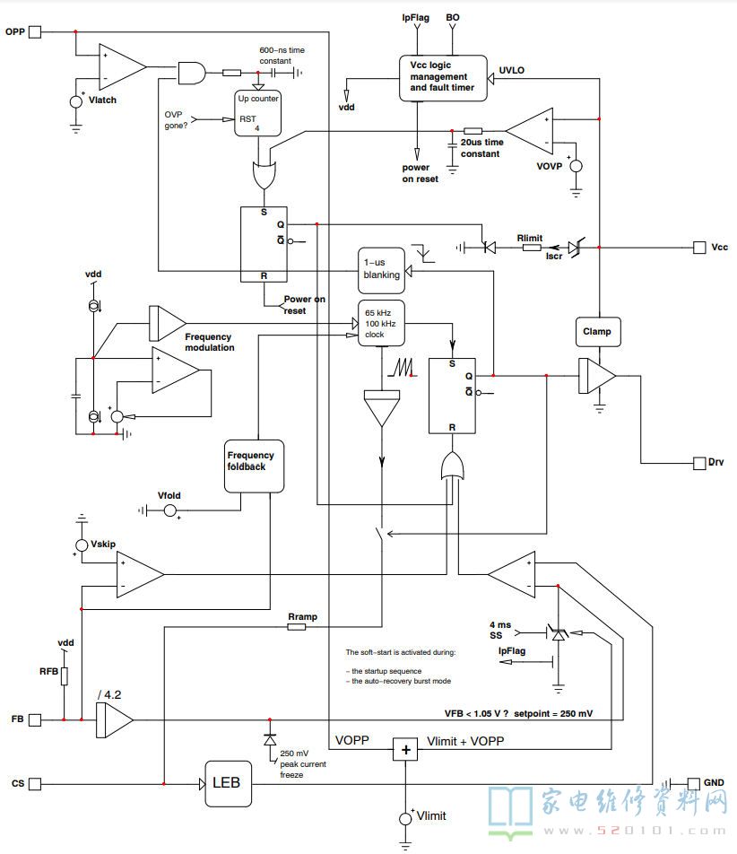

三、NCP1251内部方框图

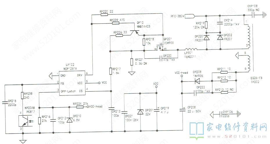

四、NCP1251典型应用电路
