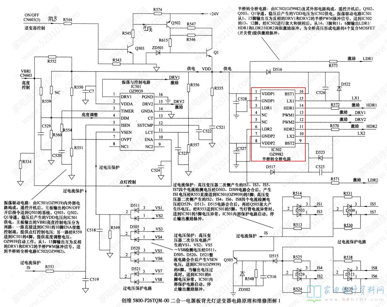

概述:OZ9982是凹凸电子出品的一款脉冲放大半桥转全桥输出激励电路,如下图3所示,这是创维5800-P26TQM-00二合一电源板上的半桥转全桥电路,由IC502(OZ9982)及其外部电路构成。遥控开机后,Q502、Q503、Q1导通,稳压后产生的VDD电压为IC502供电,振荡驱动电路IC501从1、15脚输出互为反相的DRV 1和DRV2的半桥PWM脉冲信号,送到IC502的13、12脚, 经IC502进行放大和倒相后,从14、3脚和11、6脚输出LDR1/HDR1和LDR2/HDR2两组激励脉冲,为全桥高压形成电路的4个复合MOSFET(开关管)提供激励脉冲。OZ9982采用16引脚SOP封装工艺。

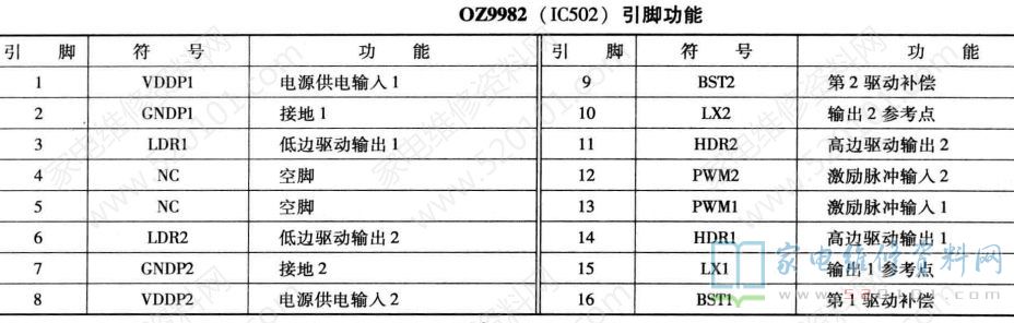

一、OZ9982引脚功能和实测电压值
二、OZ9982典型应用电路(在创维5800-P26TQM-00二合一电源板上的应用)
