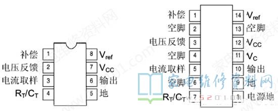

二、UC3842A引脚功能
引脚 |
功能 |
引脚功能说明 |
8管脚 |
14管脚 |
1 |
1 |
补偿 |
该管脚为误差放大器输出,并可用于环路补偿。 |
2 |
3 |
电压反馈 |
该管脚是误差放大器的反相输入端,通常通过一个电阻分压器连至开关电源输出。 |
3 |
5 |
电流取样 |
一个正比于电感器电流的电压接至此输入,脉宽调制器使用此信息中止输出开关的导通。 |
4 |
7 |
RT/CT |
通过将电阻RT连接至Vref以及电容CT连接至地,使振荡器频率和最大输出占空比可调。工作频率可达500kHz 。 |
5 |
地 |
该管脚是控制电路和电源的公共地(仅对8管脚封装如此) |
6 |
10 |
输出 |
该输出直接驱动功率MOSFET的栅极,高达1.OA 的峰值电流经此管脚拉和灌。 |
7 |
12 |
VCC |
该管脚是控制集成电路的正电源。 |
8 |
14 |
Vref |
该管脚为参考输出,它通过电阻RT向电容CT提供充电电流。 |
8 |
电源地 |
该管脚是一个连回至电源的分离电源地返回端(仅14 管脚封装如此),用于减少控制电路中开关瞬态噪声的影响。 |
11 |
VC |
输出高态(VoH)由加到此管脚(仅14 管脚封装如此)的电压设定。通过分离的电源连接,可以减小开关瞬态噪声对控制电路的影响。 |
9 |
地 |
该管脚是控制电路地返回端(仅,4 管脚封装如此),并被连回到电源地。 |
2,4,6,13 |
空脚 |
无连接(仅14管脚封装如此)。这些管脚没有内部连接。 |

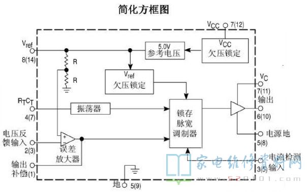

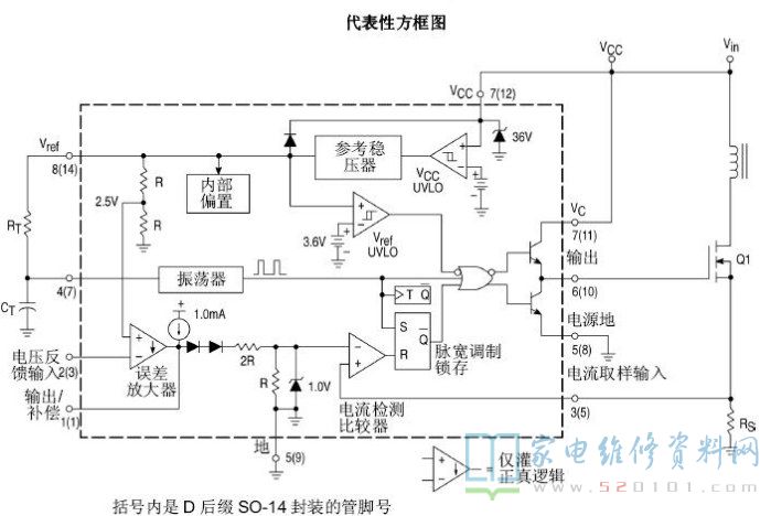

三、UC3842A内部方框图

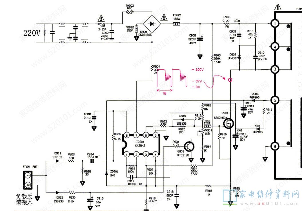

四、UC3842A典型应用电路(显示器电源电路)

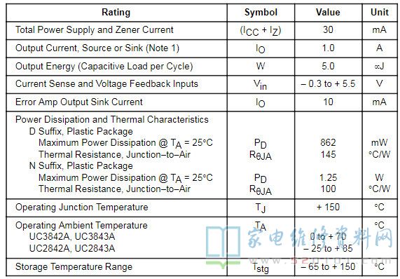

五、UC3842A极限电气参数
