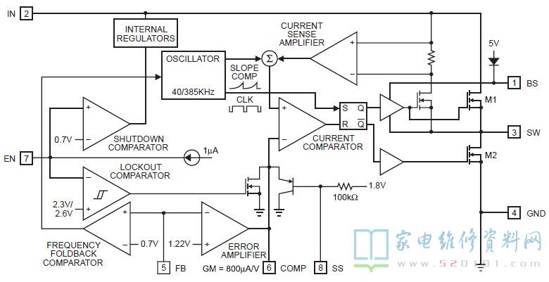

三、MP1593DN内部方框图

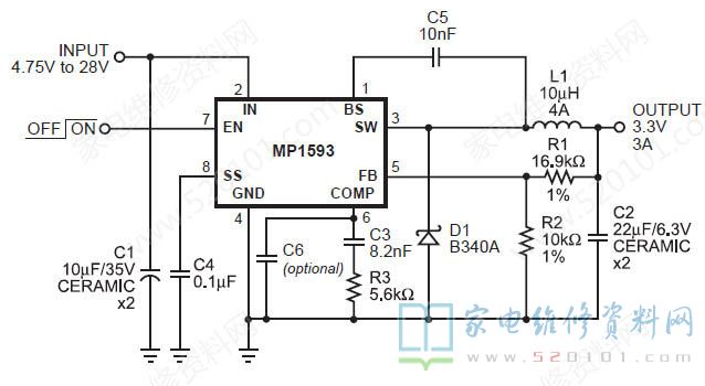

四、MP1593DN典型应用电路

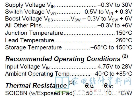

五、MP1593DN极限电气参数
