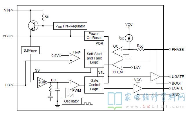

概述:RT8110B(丝印号A9)是立锜科技出品的一款适用于单一电源应用的单相同步降压转换器的定频PWM控制器,并内建MOSFET驱动设计,其特色为内建稳压调节器允许广输入电压范围应用。RT8110B 采用电压模式控制并具备内部补偿以简化转换器之设计。内部0.8V的参考电压允许低输出电压的应用,切换频率恒定于400kHz以降低外部被动组件的大小并节省电路板面积。RT8110B 提供低电压保护、电流限制、过电流保护与过热保护。低端MOSFET RDS(ON)被用于过电流保护所需的电感电流感测应用。RT8110B采用TSOT-23-8封装工艺。
一、RT8110B功能和特性
1、10V 至 28V 宽输入电压范围
2、0.8V 内部参考电压
3、内建缓启动
4、高直流增益电压模式的PWM控制架构
5、恒定400kHz 切换频率
6、快速瞬时响应
7、高达80% 的占空比范围
8、过电流保护
9、低电压保护
10、过热关机保护
11、小型的TSOT-23-8封装
12、符合RoHS规范与无卤特性

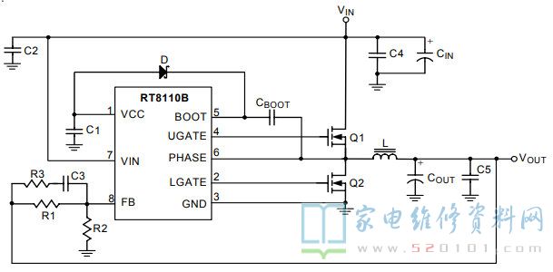

二、RT8110B引脚功能
| 管脚号 | 引脚名称 | 引脚功能 |
| 1 | VCC | 内部稳压器输出引脚,典型值为 5.5V。 VIN 由内部稳压器调节至 VCC。 VCC 是 IC 的主要偏置电源。 |
| 2 | LGATE | 用于低侧 MOSFET 的栅极驱动引脚。 |
| 3 | GND | IC的信号和电源地。所有电压电平均以该引脚为参考。 |
| 4 | UGATE | 用于高端 MOSFET 的栅极驱动引脚。 |
| 5 | BOOT | 该引脚为高端 MOSFET 栅极驱动器供电。自举电路用于驱动高端 MOSFET。 |
| 6 | PHASE | 降压转换器的开关节点。该引脚还用于监控低端 MOSFET 的压降,以提供过流保护。 |
| 7 | VIN | 该引脚内部连接到集成 BJT 的集电极,其设计可承受 28V,以向 VCC 引脚提供 5.5V 稳压电压。 |
| 8 | FB | 误差放大器的反相输入。该引脚连接到输出分压电阻的接头以设置输出电压。该引脚上的电压也受到监控,以提供欠压保护。 |
三、RT8110B内部方框图
四、RT8110B典型应用电路

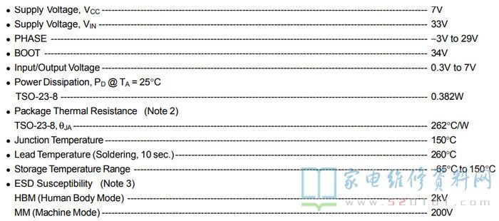

五、RT8110B极限电气参数
