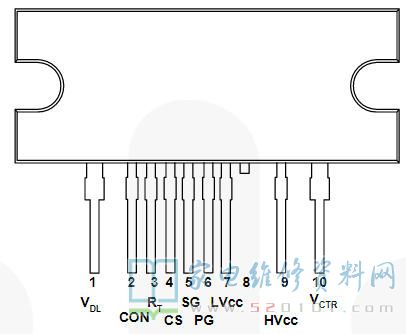

概述:FSFR1700SIP是飞兆半导体出品的一款高度集成的电源开关,它专为高效半桥谐振转换器而设计。 它将功率 MOSFET与快速恢复型体二极管、高侧栅极驱动电路、精确电流控制振荡器、频率限制电路、软启动和内置保护功能相结合。高边栅极驱动电路具有共模噪声消除能力,可确保稳定运行并具有出色的抗噪能力。 MOSFET的快速恢复体二极管提高了在异常操作条件下的可靠性,同时最大限度地减少了反向恢复的影响。它可应用于各种谐振转换器拓扑,例如串联谐振、并联谐振和LLC谐振转换器。FSFR1700SIP采用9引脚SIP封装工艺。

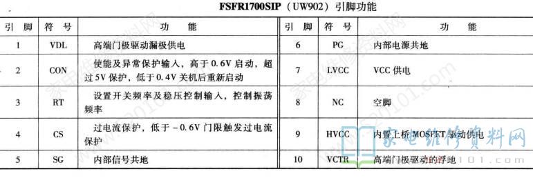

二、FSFR1700SIP引脚功能和实测电压值

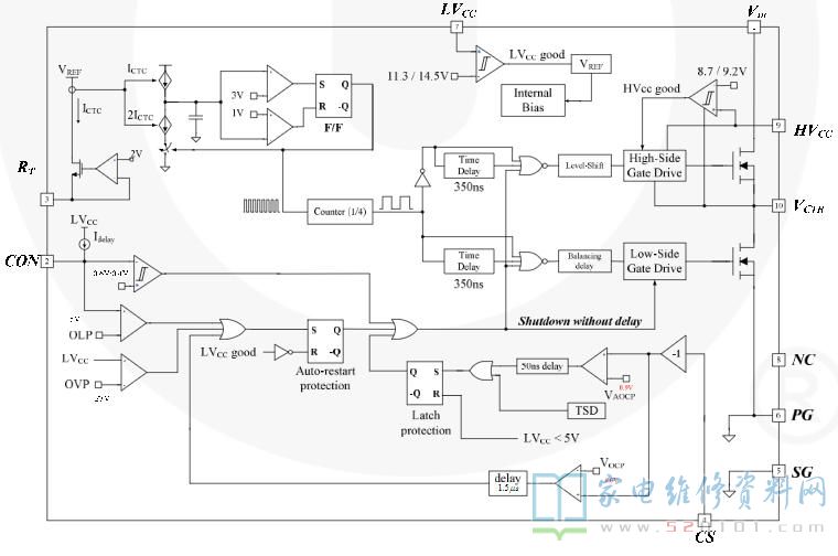

三、FSFR1700SIP内部方框图

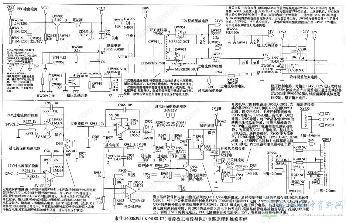

四、FSFR1700SIP典型应用电路

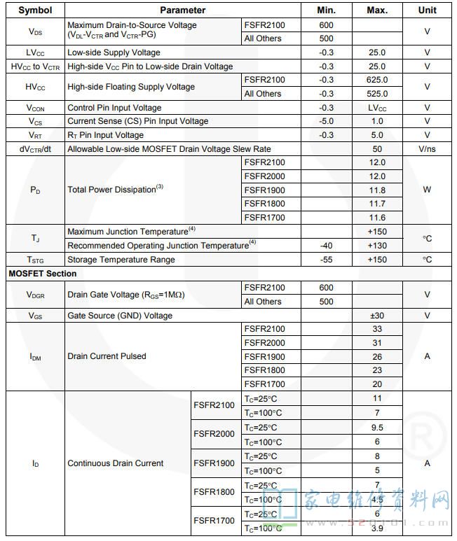

五、FSFR1700SIP极限电气参数
