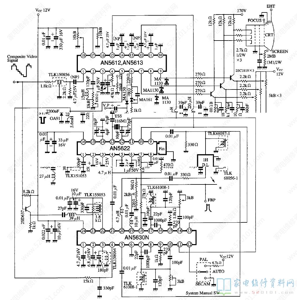

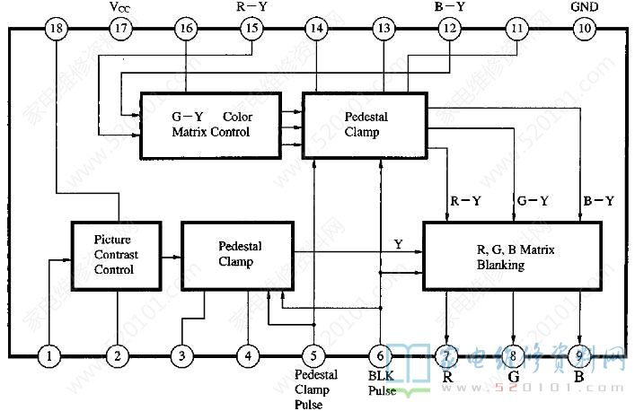

概述:AN5612是松下公司早期开发的一款用作于CRT彩电电视机中的视频及色度信号处理集成电路,应用于M11机芯。该集成电路具有视频信号放大、色差信号放大和G-Y信号矩阵等功能,内部集成了视频放大器、钳位、消隐、G-Y矩阵、色差放大器、基色矩阵等。海信电器股份有限公司在精品系列产品中采用了松下M11电路。其主要机型有:37CD445QDX、47CD840QD、 51CD1、SR4426、 SR4924、 SR5108、 SR5132、 SR5413 、SR5417、TC2130BC、TC2150BK、TC218QD、IC484QD、 TC817QD 等。

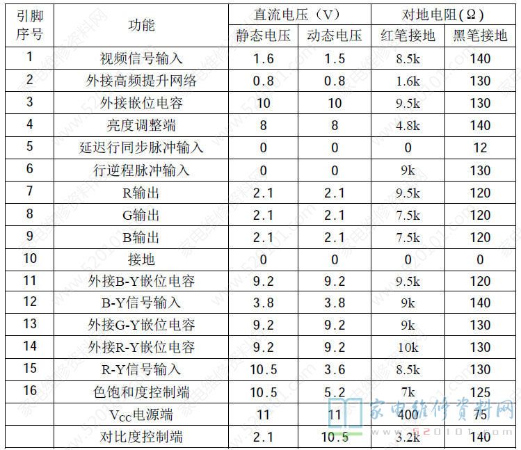

一、AN5612引脚功能与实测电压值
说明:测量机型为海信47CD840QD彩电,采用MF10B型万用表在线电阻,红笔接地采用R*1k档,黑笔接地采用R*10Ω档。
二、AN5612内部方框图
三、AN5612典型应用电路
